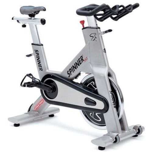

Acho que já disse aqui que não gosto de fazer estrada. Mas devido à minha forma física tenho tido dificuldades no monte.
Alguém usa uma daquelas "bicicletas estáticas" para treinar/pedalar (sempre dá para ver um filme, série, ouvir música, etc) mais regularmente e desenvolver a capacidade física?
Eu faço pelo menos 2 aulas de Spinning por semana, bem duras por sinal :)
Utilizo pedais/sapatos de encaixe e tudo, bastante bom para ganhar endurance e força, aconselho [;)]
Obrigado
Eu tenho um "clássico" com cerca de 15anos. A única coisa quer preciso mudar é o selim e a sua posição, vou ver se consigo adaptar um dos antigos que param aqui por casa.
