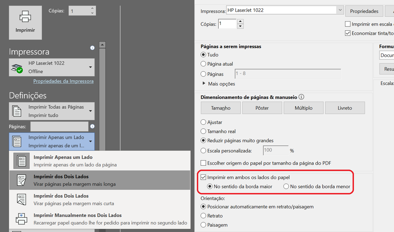

como imprimo frente e verso? so consegui pelo "truque" das paginas impares e depois pares...
Antes de dares o ok para imprimir não tens lá a opção imprimir frente e verso ou imprimir dos dois lados?
