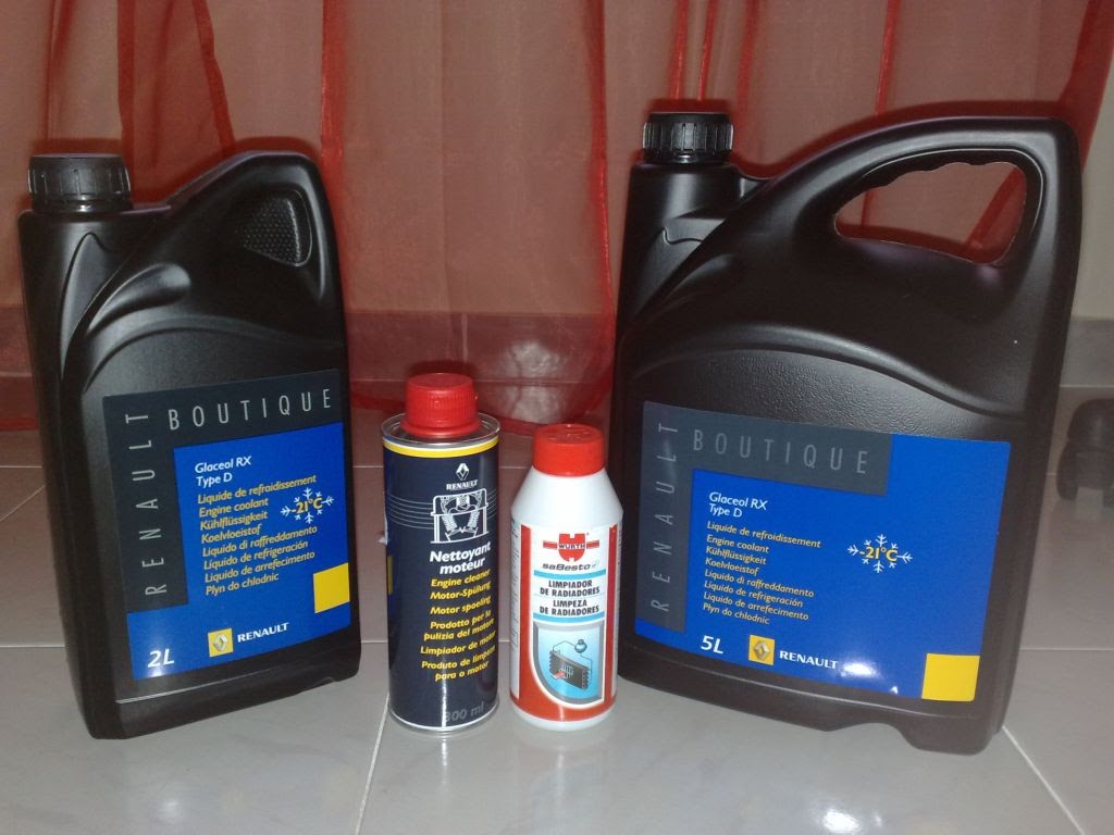

O motor pede a norma Renault Type-D de cor verde:

Este que mostrei é mais caro que o que se pode comprar na concorrência. Tem de ser cor verde e ter uma concentração de 40~50%. Esse da Arbo só tem 10%.. Aconselho a troca quando possível para preservar o sistema livre de ferrugem.
Valor médio é 15€ por cada 5litros com 50% de concentração.
