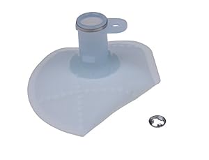

Original Honda: 17516-SAA-000

A minha com 300k começo a esperar o dia em que me deixe a pé. Também tem escovas não é?
Sim sei que é selada, e ainda bem, faíscas á solta dentro do depósito havia de ser bonito. Mas a vida dela acaba quando as escovas morrem.
Ou o pré-filtro deixa passar partículas com dimensões superiores ao tolerado e depois puff..
Afinal de contas a gasolina funciona como um lubrificante no interior da bomba.
