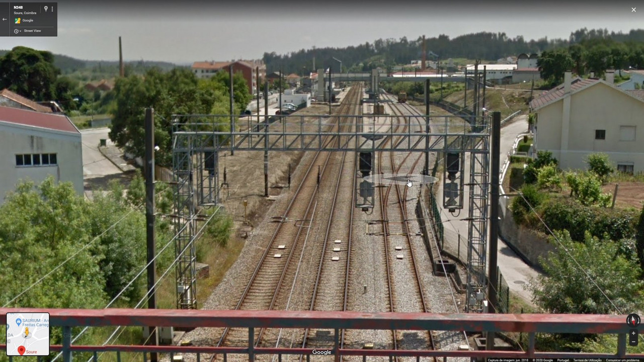

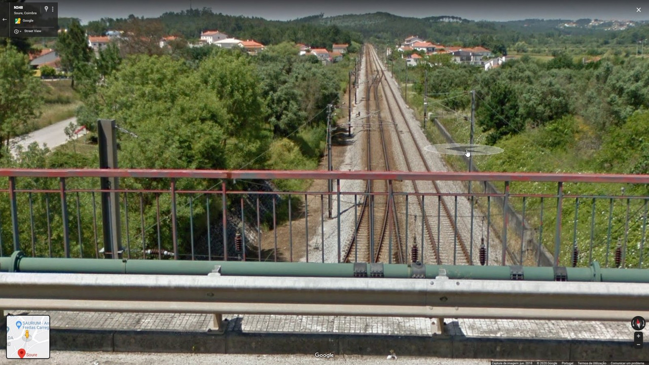

à saida de soure, na via ascendente da linha do norte existe um sinal no pórtico. A VCC deverá ter saído da linha de resguardo, localizada à direita da plataforma de embarque.
De certeza que o CCO não fez o caminho para a saida da VCC a caminho de Alfarelos, senão o sinal de saida de linha geral de Soure estaria fechado e consequentemente os que estão para trás.
Portanto, para mim, haverá um erro humano por parte do operador da VCC, que saiu de Soure com sinal fechado e terá talonado a agulha mais à frente.
O acidente deverá ter ocorrido junto do S mais á frente e pelas fotos e imagens na comunicação social, as composições detiveram-se junto do sinal de entrada de soure da via descendente. Lá mais à frente.
