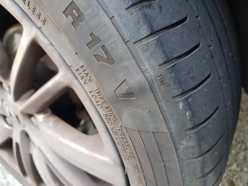

Alguma coisa teve que ser, mas sou um gajo tão cuidadoso e atento, e não consigo lembrar-me onde é que isto possa ter ocorrido.
Não deve ter sido um grande impacto, uma vez que nem sequer se nota um corte na lateral nem marca na jante...
Pela foto ainda havia carne suficiente para fazer uns bons km... [8b]
O chamado "já foste"...
Provavelmente algum buraco não?
Ainda vão rolar durante mais uns kms no mercado de semi-velhos com um reforço por dentro, mark my words.
