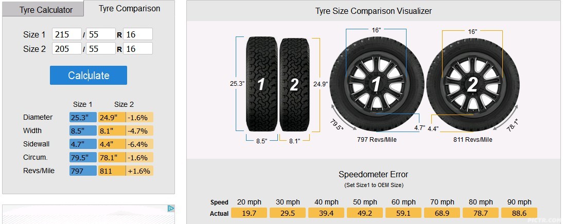

Tenho uma questão de indole legal:
A minha carrinha mercedes W210 usa pneus 215/55 R16 , os quais são carissimos.
No meu caso, uso os michelin Primacy, e por pouco mais de metade do preço existe uma medida quase igual: 205/55 R16
A diferença sao +/- 130€ para o 215/55 conta +/- 80€ para o 205/55
A questão é : posso usar na minha carrinha 205/55 R16, apesar de nao virem no livrete ?
Perguntei a um inspector que me disse que na inspecção não tem problema, pois esta dentro da tolerancia, que o unico problema que poderei ter é com a Policia, se for mandado parar podem multar-me ou até apreender a viatura e tal ...
Que me dizem ?

Realmente os pneus 205/55 R16 têm mais diferenças para o 215/55 R16, que nao me tinha dado conta
Pensava que a unica diferença era mesmo 1 cm de largura no piso, mas pelos vistos a conta é bem mais complexa

O problema é que se não tens essa medida no livrete perante a policia dá direito a multa (120€).
Falo com experiência própria, no meu carro o livrete tinha 135 SR 13 eu usava uma medida equivalente que mais tarde a Opel passou um documento legal para usar. Mas como na altura não constava no livrete deu direito a multa.
Atenção a medida 205 55 não tem sequer equivalência.

Nem o inspector conhece as leis que tem de aplicar. No que diz respeito a medidas de pneus, existe uma tolerancia de 5% por excesso no diametro de roda. Nunca por defeito. Ou seja, um 205/55 tem diametro inferior ao 215/55, pelo que, mesmo na inspeção pode e deve reprovar.
Já no que diz respeito às autoridades na estrada, a multa é certa se nao estiver no DUA
