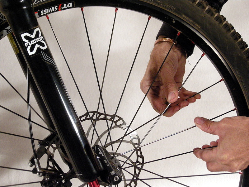

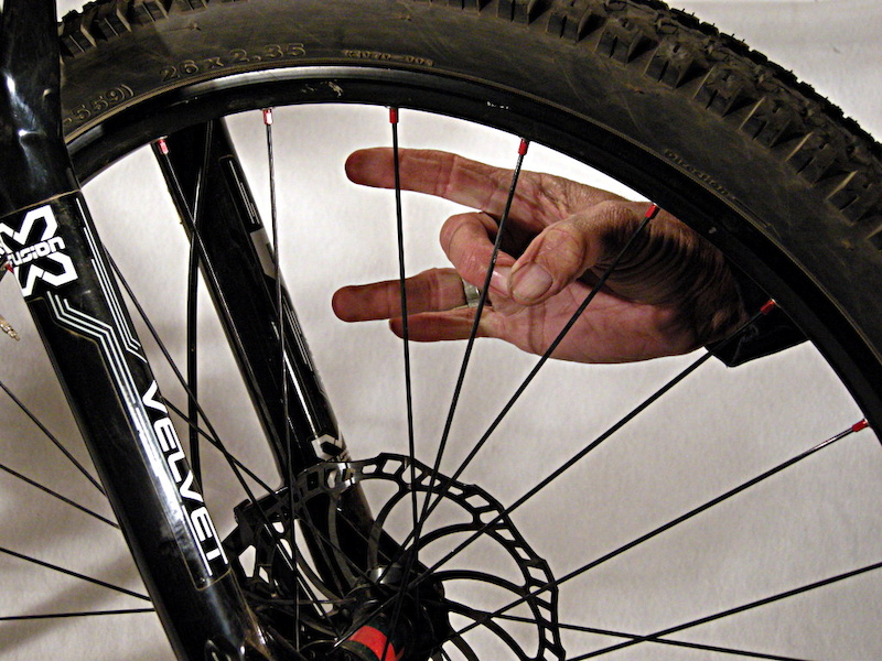

Podes sempre fazer uma verificação da tensão dos raios.
Utiliza o tensiómetro natural da mão (vulgo indicador-polegar) []
Se apertando os raios desta forma eles se movem mais que 10mm, então poderá ser necessário um reaperto.
Tem atenção que existem algumas regras importantes na manutenção dos raios/rodas. Não é uma operação acessível a quem não tem experiência e provavelmente vais acabar com uma roda empenada ou raios partidos nos primeiros metros que rolares.
