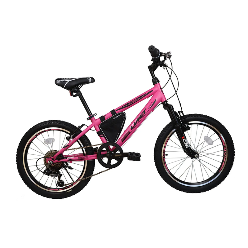

Confesso que ainda não consegui cuscar as lojas locais para ver os preços, mas ou eu ando muito distraído, ou uma bicicleta casual de criança roda 20" custa tanto como uma de adulto (falando de uma bicicleta banal) ?
Quero mesmo comprar uma bicicleta para a minha prima de 7 anos, coitadinha, com a "mini-bicicleta" nem consegue virar sem que os punhos lhe toquem na barriga, só mesmo em frente[:D]
Custa-me largar 200€ mais 30€ de portes por uma bicicleta de criança. A minha BERG, na altura (2010-11??), em promoção custou 269€ com 30€ em talão.
Gosto muito do "ar" da bicicleta, acho que é a cara dela, mas em proporção tamanho/qualidades/peças/uso há muita discrepância nos valores.
Comparo com o calçado para os miúdos, chega-se a comprar mais caro por um tamanho 24 do que 45. É incrível.
A mão de obra deve ser similar. A diferença é que a maior leva mais material: o quadro é maior, assim como rodas e o resto.
O preço final não iria ser muito diferente, apesar de estares a comparar preços de 2010 com a actualidade.
Hoje em dia as bikes encareceram.

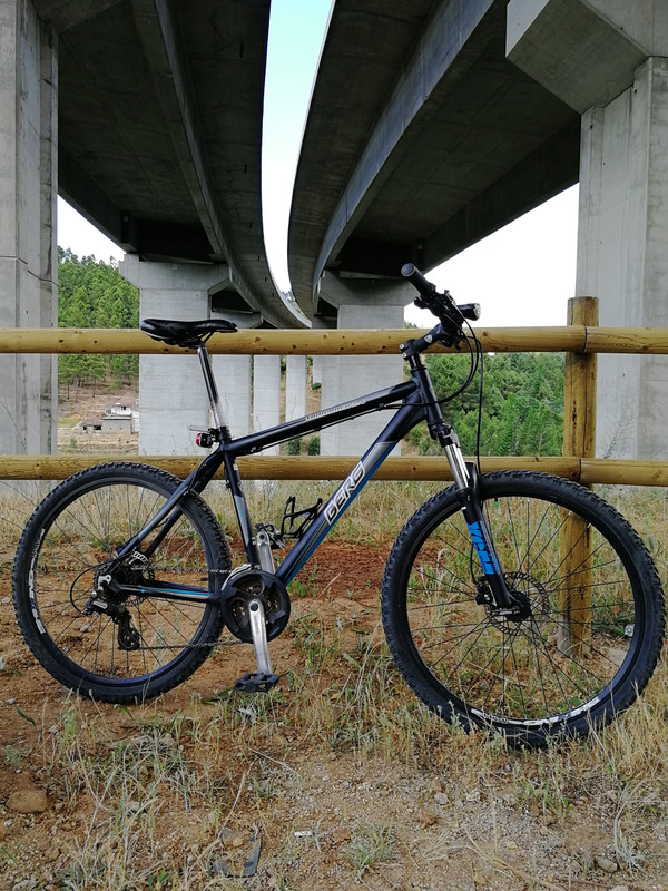

Queria substituir o calhau que tenho por uma coisa melhorzinha (decathlon). Sei que é entrada de gama, mas para o uso que dou, acho que já é muito £££ ��. É mesmo para uns fds, nada de muito difícil ou muitos km, ou para uma voltinha com os putos. A primeira escolha seria uma mountain bike xc, pois faço essencialmente percursos pedestres, no meio do mato, perto da praia, etc com uma ou outra subida/descida. São percursos 90% de terra batida, com ou sem pedrinhas, muitos buracos, etc e algum asfalto (especialmente com os miúdos).
1- O que acham, vale a pena? melhores escolhas (tipo de bicicleta, modelo, marca, entre 500-750?)2- A Talon 2- A Talon 1, também seria uma opção, se justificar o preço
3- Tamanho, M para 1.75m?
