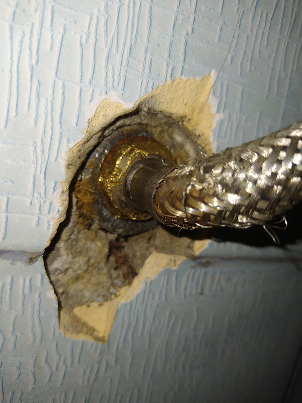

Pretendo substituir a bicha da torneira da água quente do lavatório, mas as roscas do cano estão demasiado dentro da parede, e como se isso não bastasse a porca não se mexe nem por nada. Tanto com a chave de bocas como a de lunetas (desenroscando previamente do lado da torneira, evidentemente), a única coisa que fiz foi deformar a cabeça da porca. Tentei com o alicate de grifos, mas também não adiantou de nada, a não ser para escavacar o azulejo [8b]. Moral da história: a cabeça da porca está neste estado :sh)
Uma coisa é certa: A bicha não nasceu ali, portanto, tem de sair dali [:p]. E é aí que eu peço ajuda.
E quando tirar a bicha, vou meter um casquilho M/F antes de meter a nova, que era o que devia ter sido feito logo ao princípio, para a porca ficar mais acessível caso futuramente a bicha tenha de ser novamente substituída. Do lado da torneira da água fria consigo tirar a bicha, pelo que não terei problemas em meter um casquilho...
Corta o tubo e usa uma chaves de caixa longa.

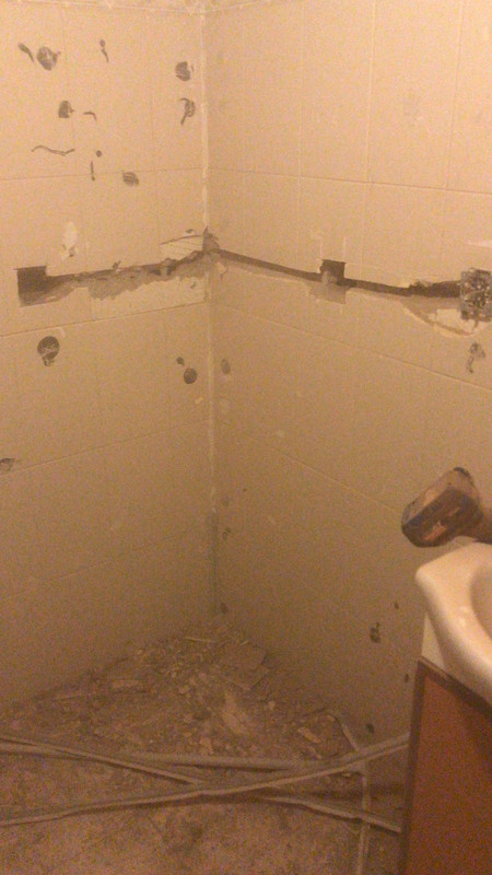

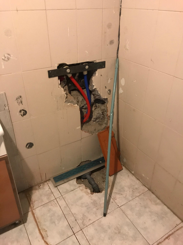

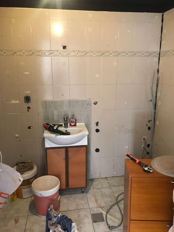

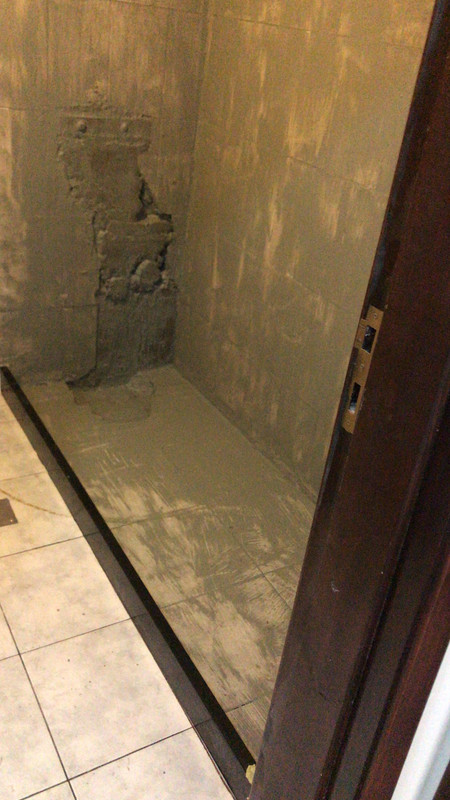

Eu também comecei a remodelar um apartamento.
renovação do wc por mim
não tirei fotos detalhadamente.. mas dá para ter uma ideia
será tudo revestido com microcimento
eu acho que a que usamos para as velas dá
Pois, não sei até que ponto uma chave de velas é da mesma medida desta porca. E vamos lá ver se mesmo a chave de caixa consegue agarrar a porca.
O que entretanto concluí que não presta é o alicate de pressão que tenho (é do chinês). Ontem estive a mudar uma torneira de 3/4 dali do pátio, mas tive de substituir também o casquilho onde ela enrosca. A única coisa que o alicate fez foi arranhar o casquilho. O casquilho lá acabou por sair com... uma chave 26-27.
