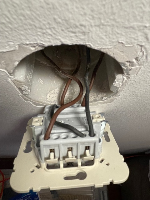

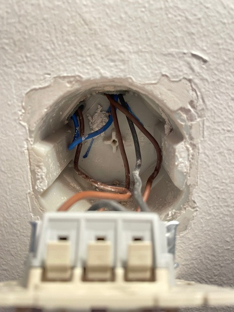

Para eu te ajudar vais ter de me ajudar primeiro tirando fotos e legendando-as corretamente:
- Caixa junto à de cabeceira A e ligações eléctricas do aparelho de comando junto à de cabeceira A;
- Caixa junto à de cabeceira B e ligações eléctricas do aparelho de comando junto à de cabeceira B;
- Caixa da junto à porta e ligações eléctricas do aparelho de comando junto à porta;
- Outras caixas de derivação por onde passem os fios de iluminação no quarto;
- Como é essa "única luz de cabeceira nova"? Por onde vais passar fios para lá? Instalação à vista? Colocada no lugar de uma luz de cabeceira antiga que salta fora para dar lugar à nova?
Estou a estranhar aquele tubo onde passam 4 fios vir de cima na vertical. É uma casa antiga? Hoje em dia, tipicamente, faz-se passar as tubagens pelo chão antes de encher com betonilha (e nesse caso o tubo deveria chegar por baixo), mas antigamente era normal as canalizações andarem junto à sanca, o que explicaria o caso. Faço notar isto porque o ponto a que os tubos chegam às caixas dão-nos pistas importantes sobre o trajecto da canalização para ficarmos a saber de onde e para onde se fazem as ligações.
Vou tentar ver tudo. [:D]
O Tubo de facto vem de cima, talvez do tecto onde está a luz...
O outro tubo para a esquerda, deve ser para a luz de cabeceira que está ali a 50cm naquela direção.
A casa tem uns 20 anos. [s)]
A ideia para a luz nova era aproveitar a "energia" de uma das antigas e depois ligar os dois interruptores por fora, não há problema, porque vai depois ser tapado.
Se vais fazer isso por fora então já está resolvido o principal problema que eu antevia - a passagem de mais fios pelas canalizações existentes - que podia ir de chato a impossível.
Casa com 20 anos não é assim tão antiga, já a canalização tipicamente andava no piso.
Sim, o tubo da esquerda é para a luz de cabeceira, isso percebe-se bem só de olhar para os fios.
