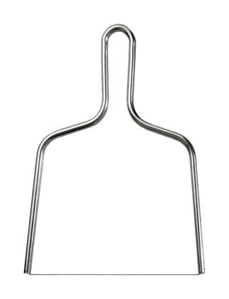

Para cortar o queijo em barra é melhor uma coisa destas do que uma fiambreira de 35 €:
