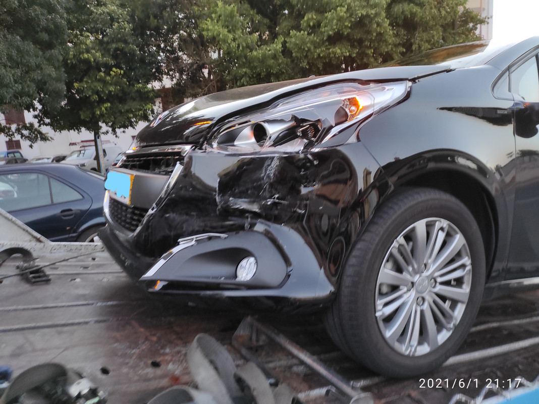

O problema aqui, está mesmo no chassis. Pela descrição, o embate foi perpendicular, na zona lateral frente esquerda, á frente da roda, o que fez a frente torcer para a direita (escantilhar - dai o capot ter cedido na ponta oposta). Isto, para além do que está á vista, obriga normalmente "só" á desmontagem de toda a frente, motor incluído, meter o carro no banco de ensaio, e alinhar longarinas.
Pela descrição, o capot não recuou, mas a frente escantilhou!
Mete a frente no cruzamento, leva a pancada da esquerda para a direita, após a roda da frente.
A frente do veiculo é "desviada" para a direita, e quando isso acontece é porque as longarinas sofreram um desvio para a direita!
Como é que as colocas no sitio sem desmontar a frente e o motor? Pois, diz-me tu...
São muitos anos a virar frangos! Bingo! [:D]
Até se nota que a zona após a roda frontal está nitidamente desviada para a direita.
Mas o que revela é o que está assinalado.

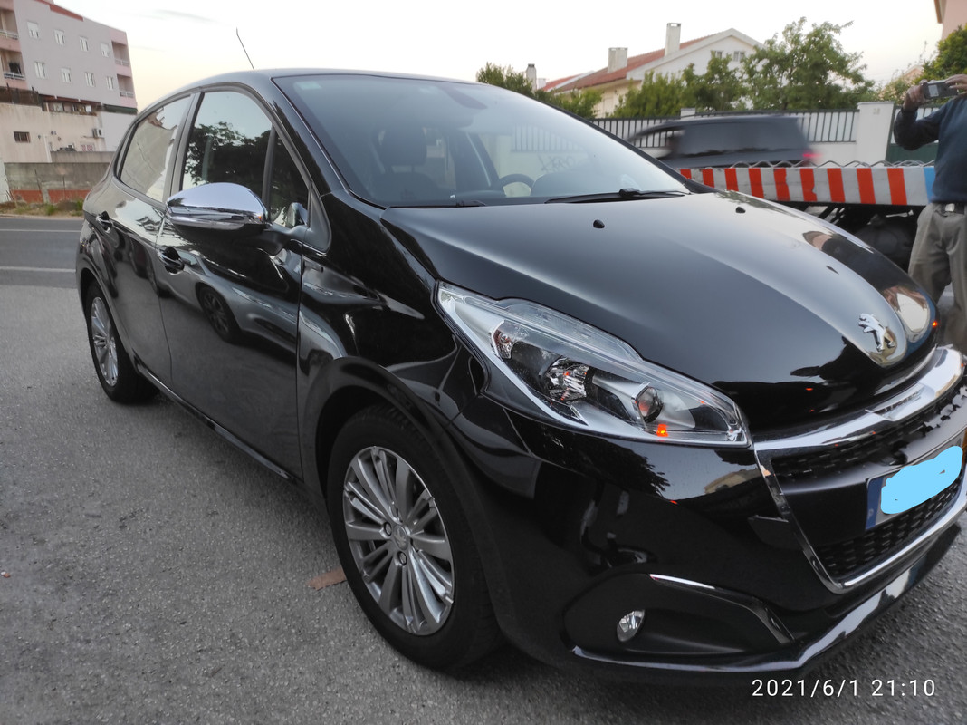

Nos entretantos hoje da oficina já me diziam que foi finalmente concluída a peritagem e que estava descartada a perda total, que não tem danos mecânicos. Já não percebo nada disto, no dia 09/06 que sim que tinha, hoje já não tem...

Se for bem reparado, sim, é seguro, apesar de não ser só o farol partido (mas com o interior bom...).
Provavelmente aguardavam desmontagem para perceber se o desvio da frente é mais, ou menos, profundo.
Hm, vi as fotos e fiquei aqui com uns mixed feelings.
A pancada parece soft em termos de dano do pára-choques.
Por outro lado, a frente entortou e quase de certeza que é isso que viram depois da desmontagem.
Mas sem airbags fora... 11k de reparação está a parecer-me demasiado. Quem sabe isso melhor é naturalmente quem viu, mas eu queria ver esse relatório de peritagem.

O desvio ha-de ter sido algum sim; mais um detalhe que me esqueci de referir na discrição e que creio vai em linha com as suas conclusões: a porta do pendura não abre. Quero dizer, ao tentar abrir senti empeno e não forcei.
Para quem não tem noção dos preços atuais das reparações, é normal que pareça demasiado.
Apesar de estares no teu direito em relação a quereres ver o relatório de peritagem, qual seria mesmo o objetivo? Fazeres tu o orçamento? Ajudares a oficina e o perito a fazerem o seu trabalho?
