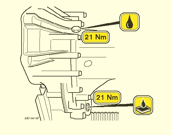

Tens um nível na caixa.
Enche por cima,mas a meio tem um parafuso de nivel que deve ser retirado,a partir do momento que o óleo começa a saír por aí está a nivel,repões o parafuso e está feito.
Supostamente a caixa será assim:
