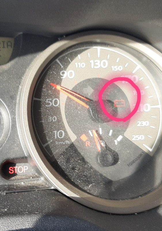

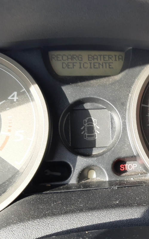

Boas.
Apareceu-me este aviso e procedi à troca da bateria.(já tinha uns bons anos).Acontece que a luz continua acesa e a mensagem a aparecer.
Será que era o alternador e não a bateria?
Esta mensagem de erro deveria deixar de aparecer caso fosse a bateria ou o erro tem de ser apagado?

A minha questão seria se esta mensagem será a mesma para bateria morta ou alternador a funcionar mal.
E se era suposto a luz apagar caso fosse da bateria e após ter sido trocada.
