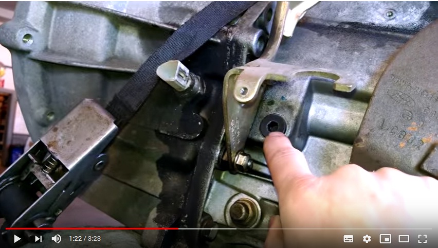

Aqui fica um vídeo de um Focus, mas será o mesmo...
Assim sendo, o bujão para retirar e encher será o mesmo.

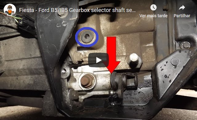

Fica circulo a azul, para saberes qual é:
Ou seja, não dá para retirar completamente o óleo velho, irá sempre ficar um bom pedaço.
Terás de repetir a operação várias vezes, claro está (a usar seringa), mas acredita que resulta.
Já o fiz nessa caixa para um Escort... e no final... o que terá ficado na caixa (atendendo ao que foi colocado), terá sido coisa residual...
