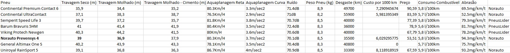

Claro que só os valores não contam a história toda do pneu, mas em matéria de desempenho parece-me que o pneu mais próximo será o Semperit.
Embora, os Barum já tenham levado uma actualização com os Bravuris 6 e os Continental PremiumContact6 tenham sido substituídos pelos PremiumContact7.
Nessa lista ainda faltam as marcas Mabor, Matador e Gislaved.
No entanto, não deixa de ser curioso que quando se observa o custo por 1000 km, tenham quase o mesmo custo que os Continental UltraContact.
Calculei apenas o custo por 1000 km dos pneus que estão na página da Norauto, somei apenas mais 1€ da montagem ao valor base do pneu tendo em conta a campanha activa. Coloquei os preços da PneusLider apenas para se ter uma ideia do valor que os pneus possam ter, mesmo que se tenha somar sempre mais de 10€ para a montagem em estabelecimento parceiro. Claro que pode ser sempre possível encontrar melhores preços directamente em oficinas de pneus já com a montagem incluída.
Por curiosidade, a fórmula de cálculo do custo por 1000 km é o preço dos quatro pneus a dividir pelo desgaste, multiplicado por 1000.
