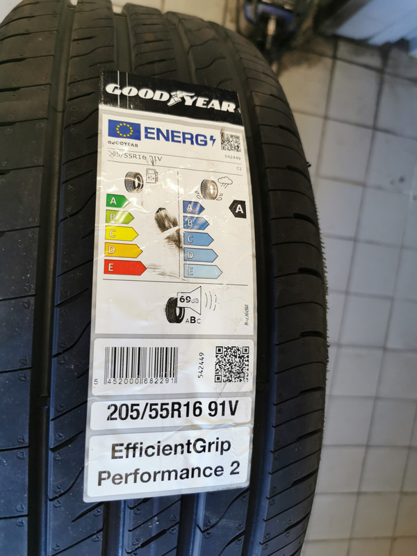

Os Kumho parecem realmente uma boa opção, ainda considerei mas não são muito fácies de encontrar, isso aliado a um descontito extra na Norauto vieram os Goodyear e acabei a meter os 4.
Sairam uns Hankook atrás que já estavam nos avisadores e uns Michelin na frente que tinham rasto mas também 7 anos desde o Fabrico, os novos são da semana 20 deste ano [kiss]
