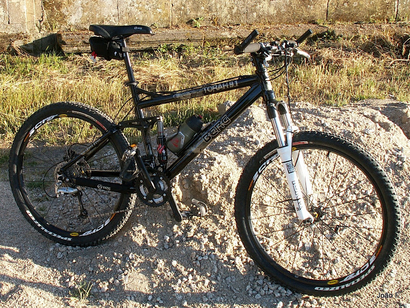

cá eu sou um feliz proprietário de uma berg torah 9.1 (custom made por mim) tive que trocar o quadro em garantia e desde então tenho vindo a melhorar a bike. estou feliz com ela e não tem medo das scott e specialized... pois quando alguns bttnistas olham e dizem com algum desprezo, "olha uma BeRg". enfim apenas olham para a marca, e nao para o material...
cá eu poupei muito dinheiro ao ter comprado uma berg, inicialmente foi uma torah 10 que me custou 250€ fui melhorando agora tenho este maquinão.
Quadro
Berg Torah 9.1
Forqueta
Rock Shox Tora 100mm (está encomendada uma Epicon RLD a Ar)
Suspensão Traseira
Rock Shox Monarch 2.1
Mudança Fr/ Tr
X-Ram / Deore
Manípulos Mudanças
Shimano LX
Travões
Disco Hidraulicos Deore
K7
Shimano Deore LX - 9V
Corrente
Rodas
Mavic Crossride
Pneus
Specialized "the captain" 2.00
Jogo Pedaleiro
Suntour CW XR 170
Pedais
SDP Shimano M
Selim
Berg
Bar Ends
BBB
Espigão Selim
Berg

Sem dúvida que está bem equipada e com muito bom aspecto.....tens noção do peso total da bike?
Eu decidi ir para uma Specialized precisamente para ter um quadro com qualidade...este é utilizado em bikes até quase 3 mil €....o que não é de desprezar....o equipamento é médio baixo, mas lá está...tenho uma boa base para aumentar a qualidade do material e acima de tudo reduzir o peso (pesa 12kg).

Quanto aos quadros de marca vs. quadro marca branca (Berg, Decatlhon, etc):
Os de marca:
- têem melhores soldaduras, do que tenho visto de várias bicicletas da GT, BH, Scott as soldaduras parecem-me iguais (no mesmo modelo da marca existirão diferenças na solda, como é óbvio) e não acredito que alguma marca tenha algum "processo" revolucionário de soldadura. Se houver, melhor para essa marca e para os seus utilizadores. Saem beneficiados.
- melhores acabamentos (pintura, passagem de cabos, etc),
- regra geral têem garantia vitalícia (embora reconheça que é mais um argumento de venda que uma vantagem real, exceptuando quadros de carbono) a maior parte das marcas que vendem bikes, tem garantia vitalíca? GT, Trek, Cannondale, Specialized... se existem mais não sei. A decathlon tem 5 anos de garantia. Penso serem suficientes, porque se não quebraram até aí com o uso normal de cada pessoa, não será a partir daí que quebrará por defeito de fabrico. A não ser que a partir dessa idade o utilizador decida "puxar" por ela como não tinha feito anteriormente.
- são mais leves e/ou mais resistentes, porque dizes isto? tens conhecimento do processo de fabrico ou dos materiais usados? e quanto à leveza existem vários relatos do contrário.
- nos FS, caso seja necessário arranjam-se com facilidades os rolamentos para os pontos de rotação da susp. traseira, havendo de vários fornecedores.
- podem usar materiais próprios da marca (ex. aluminio A1, M4 e M5 da specialized, etc)
- mas mais importante o controle de qualidade é mais apertado como sabes? até a Cannondale que era "usa handmade" já fabrica os quadros pelos orientes
Os de marca branca são mais baratos porque:
- utilizam esquemas/materias/geometrias pertencentes a uma qualquer marca que entretanto perdeu os direitos de autor, logo não tiveram os custos de desenvolvimento; claro, se não tiveram custos a investigar e a desenvolver mas significa que sejam de pior qualidade?
por ex. os quadros Berg Viper são cópias da Iron Horse, sendo fabricados pela Kinesis em Taiwan, a qual produz para uma série de marcas. Simplesmente a Iron Horse fez o design, e ao fim de uns anos de produção exclusiva, a Kinesis ficou com os direitos de produção e então vende a quem quiser.
outro ex. o sistema N.E.U.F da Decathlon, é similar aos primeiros sistemas I.D.S da GT (actualmente são completamente diferentes);
- utilizam ligas de metal genéricas (se a GT diz que usa Al 6061 com T4 e T6, é isso que lá está, se a Berg ou a Decathlon diz que usa Al serie 7000, eu não sei qual é especificamente e se tem ou não tratamentos térmicos);
- acabamentos mais fracos;
- soldaduras com imperfeições ou mesmo defeitos;
- controlo de qualidade é mais relaxado outra vez, tens conhecimento real? se tiveres tudo bem, mas existirão padrões de qualidade que hoje em dia todas as marcas/produtos têm de respeitar e são inspecionados, certificados ou não conforme esses resultados. Logo se estas marcas lançam os produtos para o mercado é porque passaram nos testes e têm qualidade. Portanto confio.
