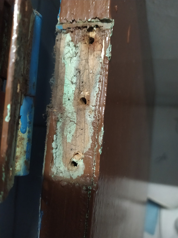

Boas!
Isto é a porta do WC da casa onde os meus avós viviam, portanto já tem uns quantos anos.
Acontece que os parafusos de uma das dobradiças ficaram frouxos e já não agarram mais.
Haverá outra solução sem ser parafusos maiores?
Cola branca e bocados palitos de madeira lá dentro ou mini lascas de madeira em cunha . Vai estreitar o buraco e depois de secar podes usar os mesmos parafusos. Por o bico dos palitos para ldo de fora para não oferecer resistência à entrada inicial do parafuso. Também podes fazer sem cola, mas com cola fica melhor.
Não vale para todos os buracos. Só para os de madeira.
Boas!
E fácil resolver, arranjas um pedaço de madeira, fazes uma pequena cunha metes no buraco, se levar cola melhor, senão, se entrar durito com um martelo também fica resolvido. Depois é só voltar a meter os parafusos.Não é preciso nada xpto redondido mesmo à medida do buraco, basicamente é só algo que ajude a que o parafuso tenha onde agarrar.
