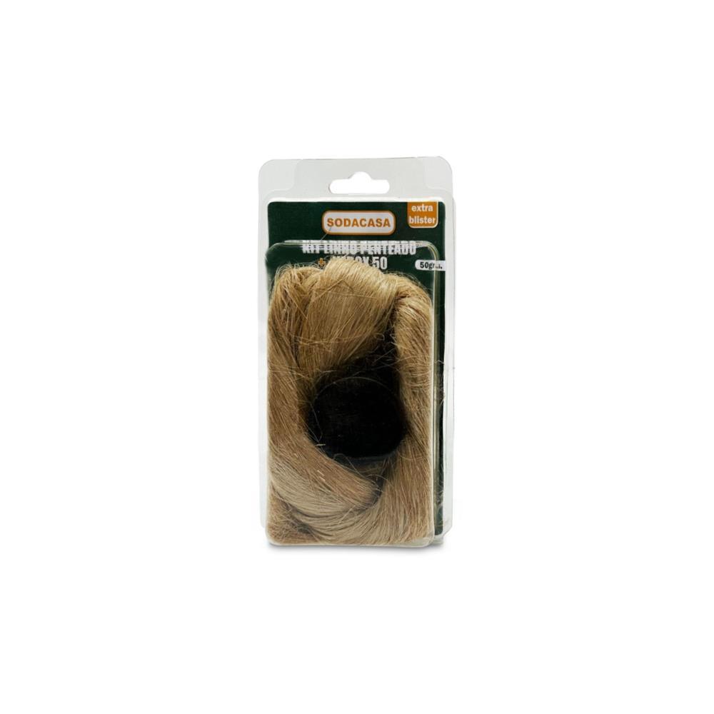

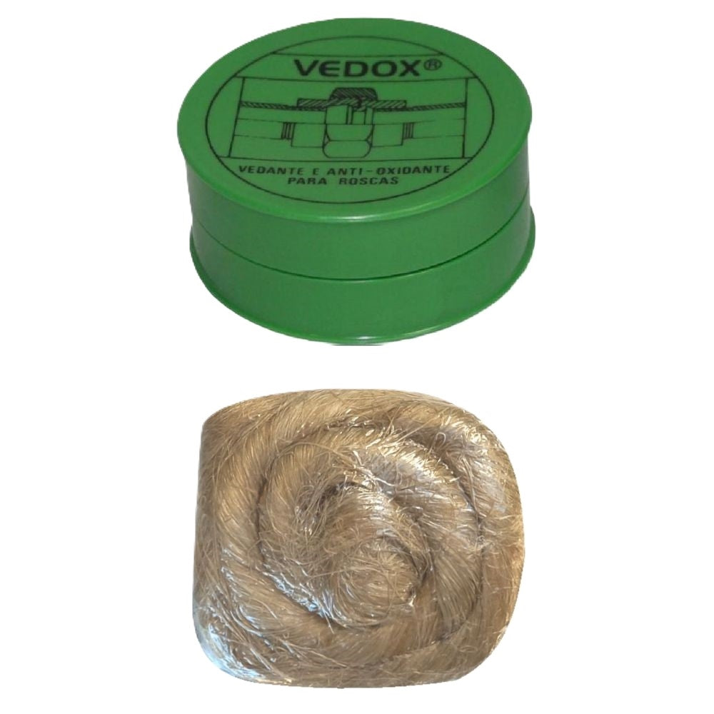

Hoje troquei a torneira de esquadria de uma casa de banho e estava a ter dificuldade em deixá-la estanque com a fita teflon. Nem que fosse por ter um aumento de 1/2 em latão antes, que seria mais um ponto de fuga.
Então a solução que encontrei foi utilizar linho mais Vedox para a tentar vedar, até ao momento parece que ficou solucionado.
Até parece que a peça ficou melhor apertada na rosca, mais difícil de desenroscar face à fita teflon.
Claro que obedece a um certo método, que pode ser encontrado online. Ainda é dito que caso a rosca da peça de canalização não tenha estrias, pois estas previnem que o meio de vedação se desloque durante a rotação, estas devem ser criadas com recurso a uma ferramenta. Além que obedece a sentido de rotação na aplicação da mesma forma que a fita teflon.
Fica aqui esta sugestão para as situações que se revelarem mais complicadas.
Ainda há outras alternativas que também oferecem mais garantias que a vulgar fita de teflon, como o Loctite 55 ou o Tangit Uni-lock.
Edit: Encontrei mais um produto semelhante aos supracitados, o Unecol Super Fio.

Olha! Por acaso há uns tempos mudei uma torneira ali no quintal e também andei às aranhas para vedar aquilo. Quando a missão aparentava estar cumprida, lá tinha de aparecer um pingo, nem que fosse dali a 30 minutos. E sim, sempre usei teflon.
Ao passo que quando o canalizador veio cá substituir as bichas do lavatório (expus o caso há umas páginas atrás), reparei que ele envolveu as roscas com algo que realmente parecia linho. Deve ser aquilo de que estás a falar.
Só para teres uma referência.
https://www.leroymerlin.pt/produtos/linho-para-canalizacao-estriga-100g-15734390.html
Mas se fores a um estabelecimento local, como uma drogaria, talvez te vendam uma porção.
Não é necessário muito para fazer a instalação.
Também é necessário aplicar uma massa.
https://www.leroymerlin.pt/produtos/massa-para-cano-anti-corrosivo-150-g-unecol-86218533.html
Eu utilizei Vedox.

Não sou canalizador mas sou eu que mudo as torneiras cá de casa , uso uma massa verde própria para vedar e linho e as vezes também a fita branca de teflon , e nada fica a pingar .
Bem, não reparei no pormenor da massa. Mas parece-me que faz sentido. Afinal de contas, não estou a ver o linho a aderir à rosca por si só. :unsure:

Sim a massa verde é o vedox, a rosca leva massa e depois na massa enrola o linho apertado , a massa com o linho fica tipo pasta , ajuda o linho a colar . Torneiras novas por vezes tem anilhas de borracha vedante que as vezes só isso já veda mas eu gosto de por sempre mais alguma coisa na rosca.
