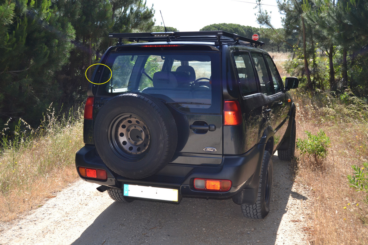

Será para montar na zona da bola amarela, já lá esteve uma montada e tenho o suporte guardado. Apesar de quanto mais alta melhor, uma de 190 não vai ficar muito alta e propício a se partir?
145 já tens um bom alcance com isso afinado
Para um bom sinal é bem mais importante a fonte de alimentação ser direta e afinar as estacionárias do que a antena em si.
E depois há o resto. De nada serve uma antena de 190 vs 145 se a de 190 só tiver 100 acima da carroceria por exemplo.
A montagem e sua localização é também ela tão ou mais importante que o tamanho.
