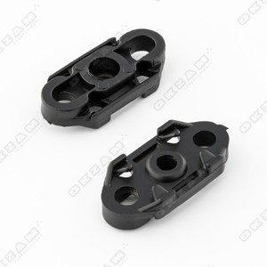

  • Nas duas janelas da frente acontece-me isto (https://www.youtube.com/watch?v=ZVrxd9Vn8L8) a janela ao subir descai um pouco para a frente e sempre que isto acontece a janela chega a um ponto onde volta a descer. Como o video esta a mostrar so me acontece do lado do passageiro pois do meu lado infelizmente nao fui a tempo e quando ouvi um estrondo, olhei, e o vidro ja estava caido para a frente. Agora para fechar a minha janela tenho que puxar a parte de frente para cima [8b] (mas vá, pelo menos ainda o consigo fechar). O unico comentario que o video tem é de um gajo a dizer que o vidro tinha saido das calhas. Será mesmo esta a causa? Se sim como é que posso arranjar?
    Isso também é uma situação normal da idade...basicamente terão de ser trocadas estas peças: https://i.ebayimg.com/images/g/ytEAAOSwvjdZUU7K/s-l300.jpg São 3 por cada porta (isto nos vidros da frente). Ao efectuar o serviço aproveitar para limpar calhas, motor e guias...e voltar a lubrificar com uma massa resistente à água (tipo massa de lítio) as guias da armação. As calhas usar uma escova de dentes para as limpar o melhor possível. Refiro-me a calhas, aqueles peças com o "pelinho" onde anda o vidro [:D]

A reparação do fecho implica desforrar a porta para ter acesso...ao desforrar a porta já se fará os dois trabalhos, fecho e vidros.
Eu tive/foi fazer a um amigo que tem, neste caso particular, a ferramenta certa para retirar aquelas peças de plásticos. Eu já levei as portas desforradas para poupar trabalho.
Agora eu já me sinto à vontade a fazer muitas coisas no carro e sei onde soltar/desapertar as coisas...tens esse à vontade?
A ferramenta era isto...não me compensava comprar só para usar 1 vez. Preferi pagar e ser feito [;)]
Só um alerta na questão do vidro:
O Vipauer explicou uma das situações possíveis (Peças de plástico partidas).
A outra situação que normalmente ocorre é a própria estrutura do elevador que costuma entortar. O elevador do vidro é constituído por um motor, e umas hastes em forma de tesoura https://www.deepcar.com.pt/epages/9...tPath=/Shops/960245024/Products/11.125.850298
Essas hastes estão sobre pressão, e com o tempo, ficam tortas, e o vidro sai do sítio.
Só existem 2 soluções para este problema: Ou consegues endireitar as hastes (nada que um martelo e um torno não resolvam), ou substituir por um outro elevador. Ambas as soluções obrigam a retirar o elevador (incluido partir os rebites actuais)...
