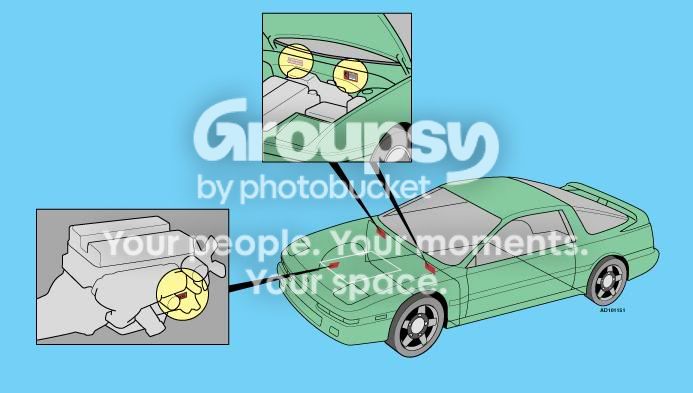

O que vos pediam que me ajudassem pk preciso do numero do motor e não o encontro por nada... será que o numero não era cravado no motor, mas sim naquelas chapinhas como se via mt antigamente e essa dita chapa desapareceu...?

Procura em baixo, de lado, possivelmente ao lado da linha de escape.
Se o motor estiver sujo, vai ser complicado de achares o nº de motor.
Uma coisa é certa. Se o teu tio consegue arranjar esse carro e por o motor em condições, terá uma bela bomba. Os Supras só querem é andar(e beber tambem [:D])
é isto que procuras?
