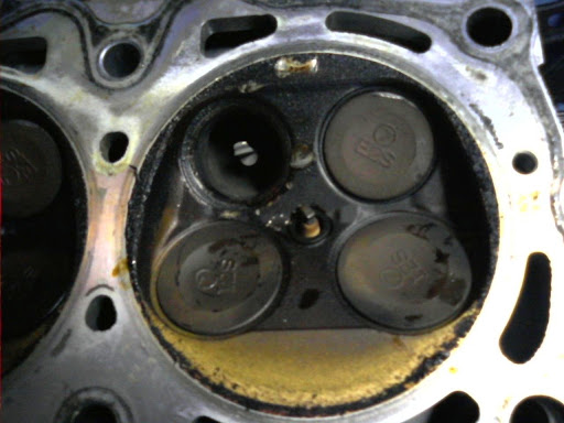

Alguém me sabe dizer onde posso encontrar um Eng. Mecânico com qualificações para analisar e fazer um relatório?
Agradeço, é Urgente
Já agora, o que entendes por alta rotação?
4/5000 rpms já é o suficiente para ele descomandar e moer tudo, é a lei da fisica quanto mais velocidade da massa mais estrago vai fazer.
E vou te ser sincero, a foto que mostras te o motor está em muio.. muito mais aspecto!
Precisas é de um advogado!
Já há... Mas a rapariga anda stressada com isto, já tem tantos problemas e agora mais este para resolver...
Pelo estado que esta a cabeça do motor foi com uma reduçao brusca , acontece isso normalmente uma pessoa enganar se na mudança e fazer uma reduçao brusca . Pode ter acontecido antes de chegar ao semaforo é obvio.
Ou seja , aconteceu a reduçao danificou o motor e quando chegou ao semaforo parou , é obvio com uma reduçao destas e o motor pifado nao iria andar mais concerteza.Pode tambem ter havido alguma coisa que descomandou o motor , algo de defeito tambem
E de certeza que foi a altas rpm , se nao nao ficaria nesse estado.
Apenas digo isto de acordo com a imagem , pois muita gente diz muita coisa e essa muita por vezes nao corresponde á realidade , ou entao nao se contam factos importantes .
A condutora ia a acelerar uma quarta e ao tentar meter quinta meteu uma terceira. Puff!
