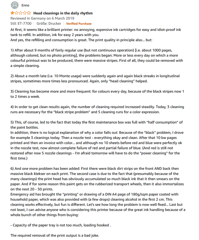

Li algumas reviews sobre as ecotank e que passado algum tempo, é necessário andar a fazer limpezas a torto e a direto para aquilo imprimir alguma coisa de jeito.

Há cerca de 1 ano mas é um mau exemplo porque usa tinta alimentar. Até agora não tive problemas, em parte porque tem uso diário, mas quando entupir, vou optar por trocar cabeça de impressão.
O problema que referes é a tinta seca. Acontece com todas as impressoras de jacto de tinta que imprimem pouco. Nas HP e nas Canon o problema é atenuado porque a cabeça de impressão está incluída no tinteiro e quando trocas de tinteiro, trocas a cabeça. Trocas de tinteiros, tens a impressora nova.
Na Epson, trocar o tinteiro não resolve. Ou trocas a impressora, ou trocas a cabeça que pode ser demasiado cara, ou fazes limpeza profunda com liquido e ferramentas apropriadas.
A vantagem óbvia da Epson é o preço dos tinteiros, sobretudo na concorrência, normalmente abaixo de 2€ cada. Por isso é preferível imprimir 2 ou 3 folhas por mês, porque o custo é irrisório e mantém a impressora saudável.
As impressoras de tanque são um mundo a parte, mas podem sofrer do mesmo problema de secagem e entupimento da cabeça.
Os tanques de tinta levam cerca de 100ml de cada cor, entre 10 a 20 vezes mais que um tinteiro normal. A tinta mesmo original custa cerca de 10€ o frasco. Normalmente as impressoras têm um custo irrisório e fazem-se pagar nos consumiveis. As de impressoras de tanque são caras, mas têm consumiveis mais baratos que inclusivamente as laser.
Não era por causa da tinta seca. Li esta (e outras parecidas) review na amazon. É de uma ECOTank 7700, mas deve ser a mesma coisa:
