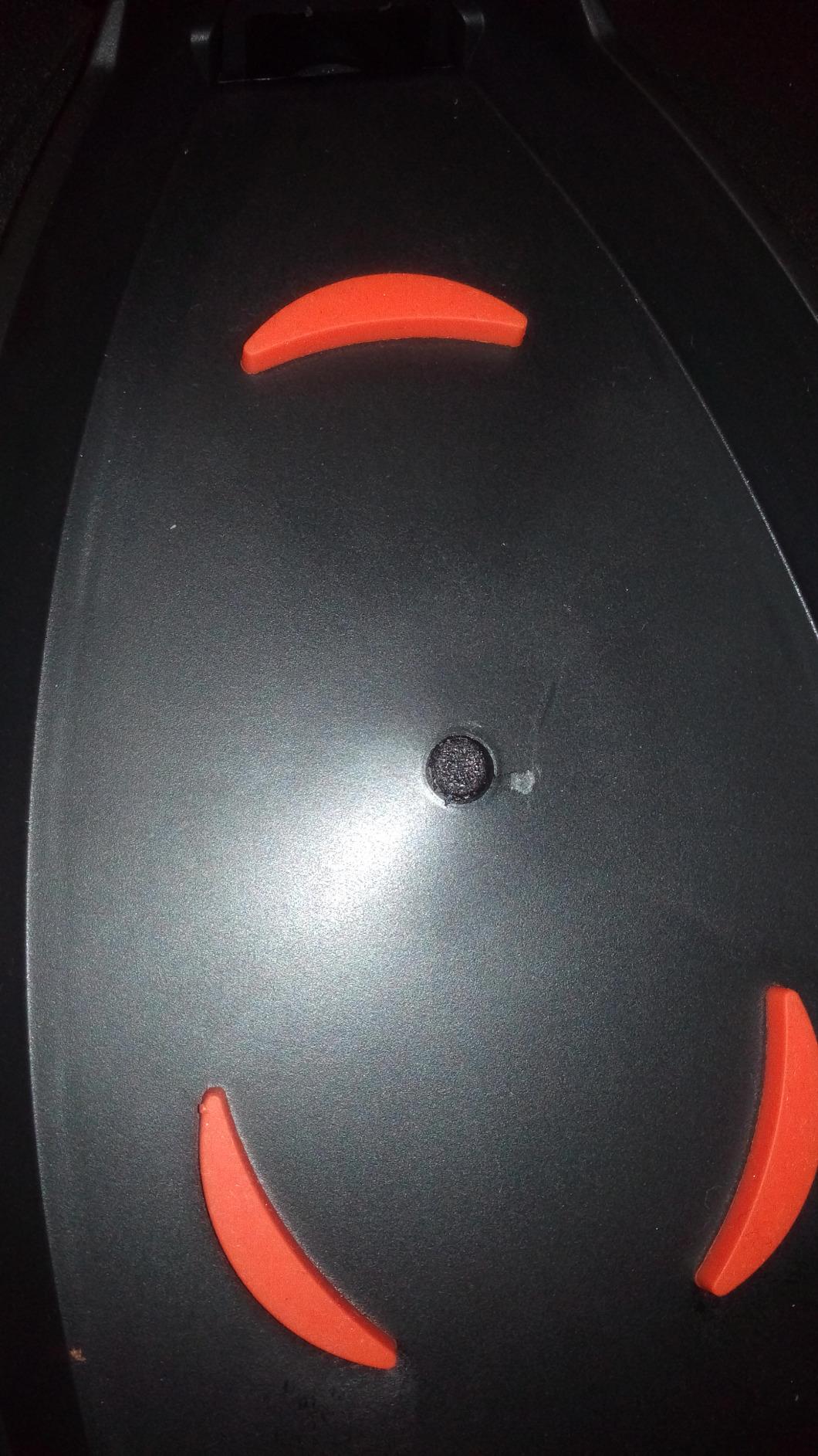

Una gran plancha pero con un defecto en el material del soporte de la plancha es de plástico, este se abomba y derrite. Una pena la potencia es impresionante.
Compré este centro de planchado y la base sobre la que se deposita la plancha se quemó por el centro. Pensé que me podía haber tocado a mí una defectuosa y la devolví y volví a comprar el mismo modelo.... Ocurrió exactamente lo mismo. Es increible que un centro de planchado tenga un defecto como este.
Adjunto foto, en ella se ve como en el medio de las patillas naranjas de sili**** aparce un punto de como 1cm de plástico quemado. Con el calor el plastico se abomba y llega a contactar con la base de la plancha y se quema, y en la plancha deja una mancha del plástico quemado.
Indiqué a Amazón el problema y me indicaron que lo retiraban de la venta. Lo han retirado unos días, pero veo que de nuevo lo venden
