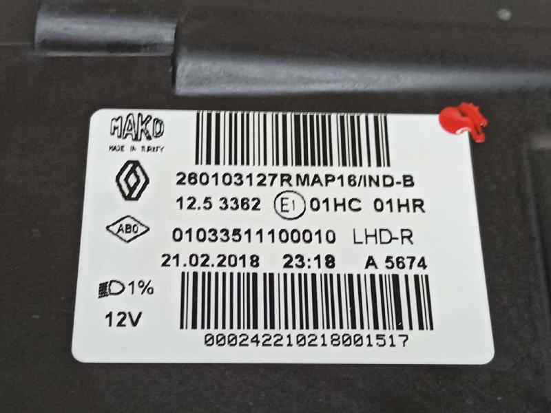

Originais normais e de led são feitas pela:
