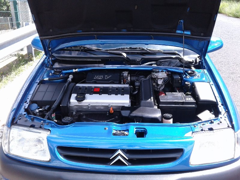

CarlosXX e caditonuno, o meu exemplar não possui esse componente/peça (pelo menos nessa zona do compartimento do motor), ou seja, na realidade não sei se terá peça idêntica (e não sei do que se trata), pois poderá até tê-la noutra zona com uma fisionomia algo diferente (mas duvido um pouco), pois a viatura já é de 1997 ou seja é da 1ª fase e essa parece-me ser já a da 3ª geração (última) e poderá ter pequenas diferenças. O que noto é que esse exemplar não possui o sistema de ar condicionado porque não possui as ditas tubagens, etc.
Deixo aqui esta foto do compartimento do motor do meu exemplar para que se vejam as diminutas diferenças:

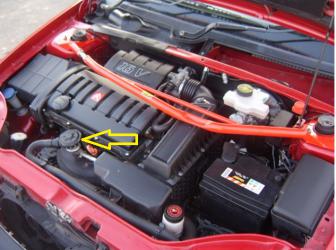

Aqui a deste exemplar vermelho:
Talvez seja alguma peça a haver com o escoamento dos gases de escape/de admissão, mas essa peça deduzo que esteja no tubo que vem da admissão e bloco e que vai ligar à caixa do filtro de ar como se vê nas duas fotos (na minha vê-se um pouco melhor porque não está tapada por parte da barra anti-aproximação das torres de suspensão).

Carlos, talvez seja aquilo que comentei anteriormente para fazer o escoamento de parte dos vapores dos gases de escape/admissão (mas para ser sincero não sei bem).
Eu acho que não, porque essa peça que falo, não tem ligação ao escape (pelo menos visível)
Carlos, como será evidente não me refiro ao próprio escape !!!
Pelo menos esse componente/peça que referes está colocada um pouco por cima da protecção dos colectores de escape, mas volto a repetir que posso estar mais que incorrecto !!!
Válvula que vai para o canister.
eblase, não sabia o que era o "canister", então fui fazer uma pequena pesquisa na internet e encontrei este artigo de origem Brasileira: "A válvula do canister pode provocar um grave defeito no sistema de injeção e até mesmo levar você a retificar o motor desnecessariamente.
Em muitos veículos dentre eles alguns modelos de Gol a válvula dos canister fica montada abaixo do para-lama e oculta pela proteção do para barro e em uma possível colisão a válvula pode ser avariada e ninguém perceber. Mas você sabe a função da válvula do canister?
O canister é um reservatário que contém carvão ativado responsável por armazenar os gases de combustível que evaporam do tanque e assim que o motor passa a funcionar a válvula do canister é acionada pelo módulo eletrônico de controle da própria injeção, para que o motor queime os gases de combustível armazenados. A válvula do canister defeituosa pode até mesmo levar o sistema de injeção a adotar um estado de emergência, e como muitos veículos da VW, por exemplo, não utilizam a luz de anomalia da injeção montada no painel, o condutor não fica sabendo que tem um problema, e continua a trafegar com o veículo.
A válvula de purga do canister como é conhecida, atua no controle do fluxo dos gases acumulados no canister que foram absorvidos do tanque, mas se ela obstruir ou travar aberta, a eficiência do sistema de de emissão de poluentes será afetado. Problemas elétricos tanto na fiação quanto em seu próprio enrolamento interno registram erros na unidade de comando da injeção e isso pode colocar o sistema em emergência causando prejuízos no funcionamento do motor como mau desempenho e alto consumo de combustível. Um problema comum também é o cheiro de combustível que pode ocorrer se uma mangueira do sistema falhar ou se a válvula de purga travar fechada, aonde o canister saturado passa a liberar ao ambiente os gases armazenados, revelando um forte cheiro de combustível."
Deduzo que o exemplar do meu Citroen Saxo 1.6i 16v Cup (de 1997) não possua essa válvula, ou estará noutra zona do compartimento do motor ou então possuindo uma válvula idêntica, sabes responder-me ?
O teu pode ter atrás da cava da roda frente direita se não falha a memória.
