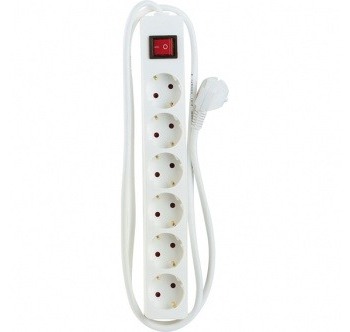

Aproveito o tópico para a seguinte dúvida:
Tem algum perigo ligar blocos de tomada entre si?
É que 6+6 é mais barato que uma de 10.
Estou a falar disto:
desde que não ultrapasses a potencia máxima que aguenta podes ligar os blocos que quiseres.
ps: se for dos chineses deita isso para o lixo.
