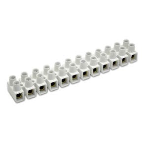

OK, e desenfiar os fios daquela ficha branca, e colocar lá os fios de uma extensão de 5m, com a tomada cortada e os fios descarnados?
Ou, em último caso, fazer a emenda com uma vulgar caixa de junção de 3 pares com um pouco de fita isolante à volta ...

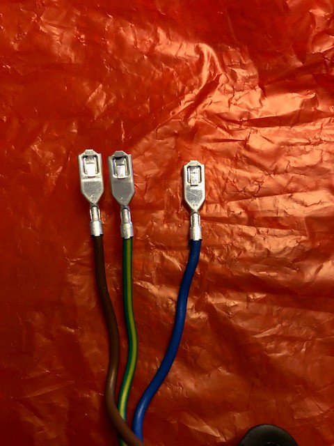

Se bem que consegui retirar a "ficha plástica" e ficar só com os conectores.
Agora queria ver se conseguia conectores iguais para depois os montar na ficha outra vez.
Estes têm uma patilha "nas costas" que os faz prender na ficha.
