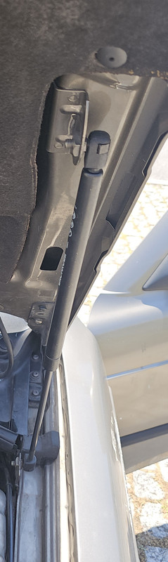

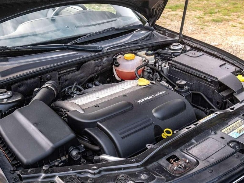

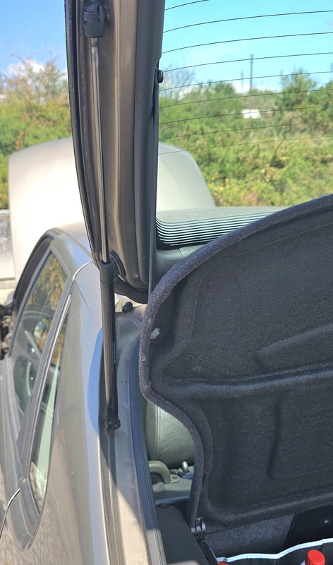

É mesmo assim,na mala a parte maisfina do amortecedor fica para cima e no capôt para baixo,ou algum deles está mal montado?
Na maioria dos casos, o amortecedor a gás de mala ou capot deve ser montado com a parte mais grossa (cilindro) para cima e a haste fina para baixo quando o capot/mala.
no entanto há excepções, depende da geometria que a marca desenvolveu.
se fosse meu, trocava a orientação do amortecedor da mala...
A Saab usava maioritariamente a Stabilus, que também recomendam essa orientação por causa da lubrificação interna da vedação.
Orientação da montagem
Se possível, instale as molas a gás de modo a que a haste do pistão aponte para baixo no estado inativo - a menos que tenham sido concebidas para uma instalação sem orientação específica. Isto assegurará uma lubrificação óptima da guia e do sistema de vedação em todos os momentos.
